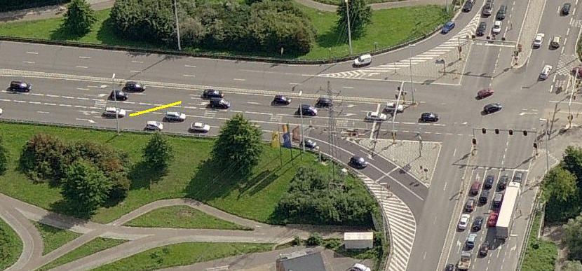

Je bedoelt ongetwijfeld dit stuk? Ik kom er ook regelmatig voorbij...

Problematisch ...Rafael schreef:Je bedoelt ongetwijfeld dit stuk?
Zoals je ziet is een deel van de "busstrook volgens Art 72.5" niet conform dit Artikel aangeduid met de lange brede onderbroken strepen, maar is een deel daarvan vervangen door een doorlopende streep om de rijstroken te scheiden.
Bovendien is nergens bepaald dat autobussen vrijgesteld zijn van :

Ik zie niet in waarom de witte auto niet over die busstrook zou mogen.
De bestuurder van de witte auto wil immers een richtingsverandering uitvoeren, en daarvoor mag hij over de busstrook rijden.
72.5. Op een rijbaan met het verkeersbord F17, is de rijstrook die afgebakend is met brede onderbroken strepen en waarin het woord "BUS" is aangebracht, voorbehouden aan voertuigen van geregelde openbare diensten voor gemeenschappelijk vervoer en aan voertuigen bestemd voor het ophalen van leerlingen.
De andere voertuigen mogen hierin slechts rijden om van richting te veranderen.
Bovendien overschrijdt hij een onderbroken witte streep, en dat is toegelaten om links af te slaan:
72.3. Een onderbroken streep betekent dat het iedere bestuurder verboden is deze te overschrijden, behalve om in te halen, om links af te slaan, om te keren of om van rijstrook te veranderen.

Wat je schrijft is correct, Xantingo, maar toch is het wisselen niet toegestaan wegens de voorsorteringspijlen.
Eens je een strook met voorsorteringspijlen gekozen hebt ben je verplicht die richting te volgen.
Daar ging het wel over iemand die de file op de ene voorsorteerstrook voorbij reed op de andere en dan voor het kruispunt wisselde van strook, dus de omstandigheden zijn iets anders.
Zonder de pijlen volg ik je redenering.
Er bestaat rechtspraak over (een situatie zonder busstrook, maar ook met voorsorteringspijlen).77.1. Witte voorsorteringspijlen mogen bij het naderen van een kruispunt aangebracht worden. Deze pijlen duiden de rijstrook aan die de bestuurders moeten volgen om in de door de pijlen aangewezen richting te rijden.
Op het kruispunt moeten de bestuurders bovendien de of één van de richtingen volgen die aangewezen zijn op de rijstrook waarin zij zich bevinden.

Welk artikel zegt dat?sting schreef:Eens je een strook met voorsorteringspijlen gekozen hebt ben je verplicht die richting te volgen.
De bestuurder van de witte auto op de foto van Eugeen bevindt zich niet op het kruispunt.sting schreef:Op het kruispunt moeten de bestuurders bovendien de of één van de richtingen volgen die aangewezen zijn op de rijstrook waarin zij zich bevinden.
2.9. "Kruispunt" : de plaats waar twee of meer openbare wegen samenlopen.
Zolang hij geen doorlopende streep overschrijdt begaat hij hier geen overtreding.
Dan is hij wellicht over een doorlopende streep gereden die de voorsorteervakken scheidt.sting schreef:Daar ging het wel over iemand die de file op de ene voorsorteerstrook voorbij reed op de andere en dan voor het kruispunt wisselde van strook, dus de omstandigheden zijn iets anders.
Laatst gewijzigd door Stefan Peeters op 16 nov 2008, 14:19, 1 keer totaal gewijzigd.
Als ik zou willen dat je het begreep, legde ik het wel beter uit
(J. Cruijff)
- Berichten: 8351
- Lid geworden op: 01 jul 2008, 00:24
Deze pijlen duiden de rijstrook aan als je rechtdoor wil of rechts wil afslaan en dan moet je die rijstroken volgen.Deze pijlen duiden de rijstrook aan die de bestuurders moeten volgen om in de door de pijlen aangewezen richting te rijden.
Maar als je niet rechtdoor of rechts wil afslaan moet je die niet volgen en mag je nog steeds van rijstrook veranderen, zolang het geen doorlopende streep is.

Als deze foto genomen is vanuit de auto waarmee ik rijdt, dan mag ik nog naar rechts rijden.
De zwarte auto op de strook rechts voor mij mag niet meer naar links rijden, want naast hem is een doorlopende witte streep.
Bij de theorie die wij aanleren aan jongeren wordt door GOCA geen rekening gehouden met rechtspraak.
Waarom trekt de wegbeheerder VOOR sommige kruispunten, op de laatste meters een doorlopende streep en zijn er daarvoor onderbroken strepen, als je er toch niet zou mogen overrijden?
