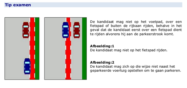

Hallo!
Dankzij deze website behaalde ik 50/50 voor mijn theoriexamen. Bedankt!
In maart is mijn praktijkexamen gepland. HIervoor heb ik ook het praktijkboek.
Er is mij iets onduidelijk bij volgende afbeelding:
Ik bedoel, ik begrijp de regel wel, maar hoe moet je dan in de praktijk (file)parkeren tussen 2 auto's zoals in afbeelding 2? Er staat het voertuig mag zich zo niet opstellen, wil dit dan zeggen dat je niet kunt parkeren tussen 2 auto's op die manier?
Alvast bedankt voor het antwoord, er zullen ongetwijfeld nog vraagjes komen in de komende tijd.

Re: vraagje praktijkboek parkeren met fietspad
Afbeelding 2 is opstellen naast (rij) voertuig(en) - die roestbruine- voor je er achter gaat parkeren
Waarbij de parkeerstrook voorbij het fietspad ligt, en je dus eerst fietspad moet dwarsen
In examencentrum Bree liet men toe dat de kandidaten OP het fietspad gingen staan alvorens achteruit te rijden
Wat eigenlijk niet mag:
-Je moet dan eerst op het fietspad rijden (wat dus niet mag) om daarop te kunnen stoppen
-Vervolgens sta je daar te wachten tot je kan parkeren - en heb je een probleem als er een fietser aan komt ...
Net zoals je niet op trottoir mag rijden bij parkeren, mag dat evenmin op fietspad

Dankje voor je reactie.
Als het niet mag, hoe moet het dan wel? Een fietspad tussen de parkeerplaats en de rijbaan, daar kun je toch niet anders dan overheen rijden?
nihaal schreef: 10 feb 2021, 14:04 Dankje voor je reactie.
Je stopt nààst het fietspad
Rijdt dan wat langer schuin achteruit (je kan ook iets eerder beginnen indraaien)
En verder hetzelfde als anders
Uiteraard moet je het fietspad daarbij dwarsen
Maar je gaat er niet op rijden of anders gezegd het fietspad deels volgen.
