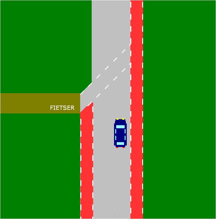

Heeft een fietser die via een pad of een aardeweg op een doorlopend fietspad rijdt voorrang?

Volgens de plaatsingsvoorwaarden mag een fietspad enkel op kruispunten doorlopen.
Een oversteekplaats voor (brom)fietsers moet aangebracht worden wanneer fietsers en bestuurders van tweewielige bromfietsen de rijbaan moeten oversteken buiten het kruispunt of de rotonde.
Hier klopt iets niet met de wegmarkeringen...
Dit is niet echt overlangs met het kruispunt.
Volgens mij telt art. 12.3.1
Een bestuurder die uit een aardeweg of pad komt moet voorrang verlenen aan bestuurders op de openbare weg of rijbaan.
