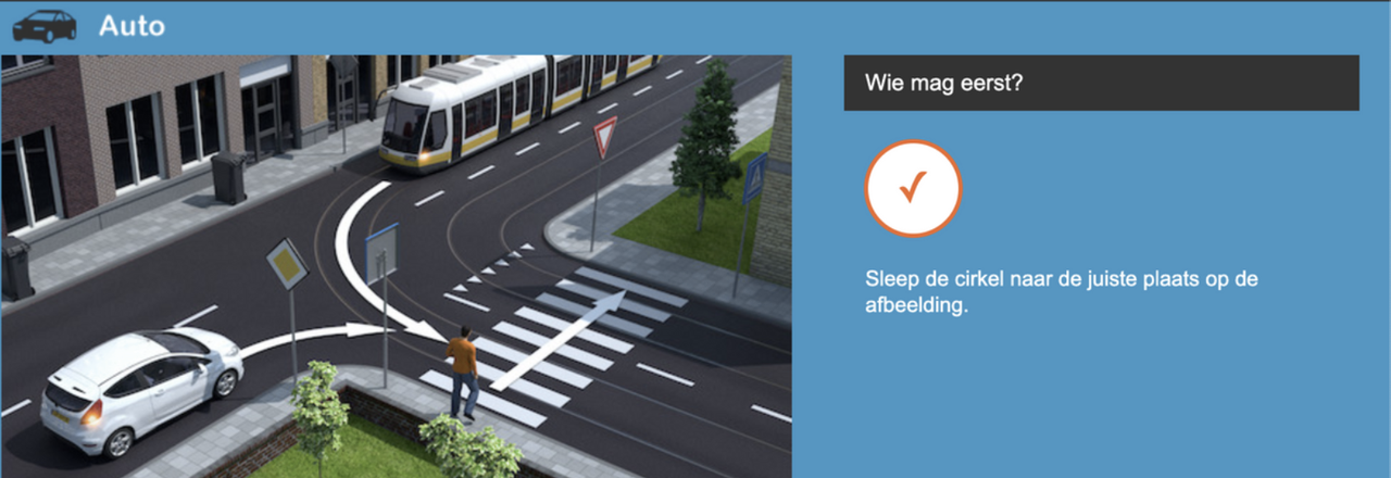

In het theorieboek heb ik gelezen dat een tram altijd voorrang heeft. Tenzij de auto een voorrangsbord heeft. Bij deze vraag is er dus duidelijk een voorrangsbord. Maar waarom heeft de tram dan toch voorrang? Heeft de auto alleen voorrang op de tram, als hij rechtdoor zou rijden?

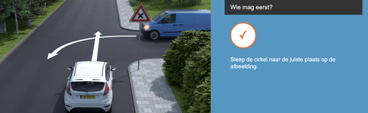

In het theorieboek staat ook dat ''rechtdoor gaat voor op dezelfde weg''. De blauwe bestelauto komt van rechts op een gelijkwaardige kruispunt. Dus volgens de verkeersregels moet je voorrang verlenen aan verkeer dat komt van rechts. Maar de blauwe bestelauto maakt ook een bocht. Is het dan niet zo, dat de witte auto juist eerst mag omdat hij rechtdoor gaat?

Neen, je legt dat verkeerd uit:
Tenzij de tram NIET op een voorrangsweg rijdt en de auto wel ...
Hier rijdt de tram OOK op een voorrangsweg
https://www.unive.nl/autoverzekering/ve ... egels-tram
Dit is anders in België, waar de tram altijd voorrang heeft op gewone weggebruikers , ongeacht de voorrangsborden
(tenzij verkeerslichten de tram tegen houden ... )
Op dezelfde wegIn het theorieboek staat ook dat ''rechtdoor gaat voor op dezelfde weg''.
Of anders gezegd: tussen tegenliggers
De bestelwagen rijdt hier niet op dezelfde weg, maar op een dwarsende weg
