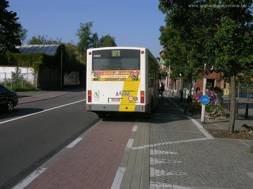

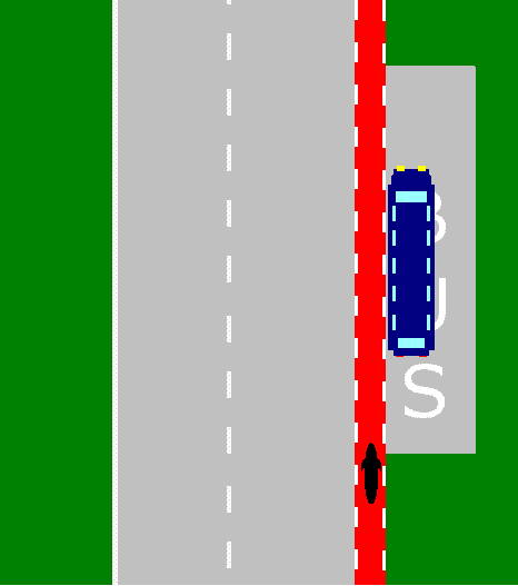

De busbestuurder wil de bushalte verlaten en zet het linkerknipperlicht aan.
De bromfietser klasse A mag op die plaats op het fietspad rijden.
Welke regel geldt hier?
De regel die zegt dat een busbestuurder die binnen de bebouwde kom zijn bushalte verlaat, voorrang krijgt.
Of de regel die zegt dat de bus die van rechts komt om terug de rijbaan op te rijden, voorrang moet verlenen aan bestuurders die gerechtigd zijn het fietspad te gebuiken?

Zowel fietser als bus moet hier voorrang verlenen ...
De fietser op basis van Art 39
De busbestuurder op basis van Art 12.4bis
De wegcode voorziet talrijke voorrangsregels, maar bepaalt nergens hun onderlinge waarde ...
Een sluwe busbestuurder lost dit probleem natuurlijk op door i.p.v. op de bushalte te stoppen, op het fietspad te stoppen :lol:

Beide weggebruikers moeten elkaar hier voorrang verlenen om verschillende redenen (Art 12.4bis of Art 39).
Uit niets in de wegcode valt echter af te leiden welke voorrangsregel boven de andere gaat ...
Komt dergelijk geval ooit voor de rechtbank, dan gaat het waarschijnlijk tot bij het Hof van Cassatie ...
