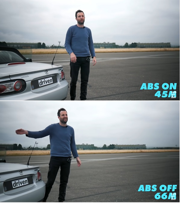

Re: Remafstand met ABS en zonder ABS
"Inazuma" schreef:Vandaag de dag wil ik de eerste hier nog zien opstaan die beter remt dan een modern ABS systeem ...
Inderdaad. Testen tonen dat al verschillende jaren aan,
Jaren geleden zou het antwoord op deze vraag vermoedelijk LANGER geweest zijn. Maar die tijd is al lang voorbij.
Hieronder de resultaten van een test door professionals uitgevoerd.
Zelfde auto (met ABS en ABS uitgeschakeld) zelfde banden, zelfde wegdek, snelheid 70 km/h.
TEST:
https://www.youtube.com/watch?v=mlLYJW-yIIg
GRO schreef: 29 apr 2022, 05:43 Zelfde auto (met ABS en ABS uitgeschakeld) zelfde banden, zelfde wegdek, snelheid 70 km/h.
Ik denk dat het eerder 70 miles per hour is (112 km/u) ... :wink:
Remafstand vanaf 100 km/u zit rond de 30 à 35 meter bij moderne auto's ... mét ABS :mrgreen:
