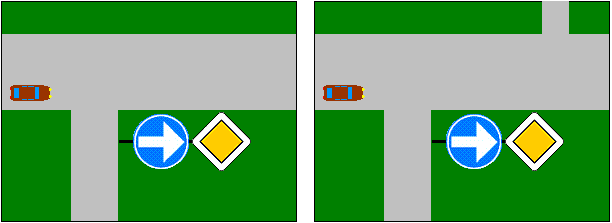

Het bord 'verplicht te volgen rijrichting' staat hier voor het kruispunt, om bestuurders duidelijk te maken dat ze niet linksaf mogen slaan.
Eenmaal voorbij het kruispunt staat een tweede bord dat aangeeft dat men in een weg met eenrichtingsverkeer rijdt.
@Inazuma.
De wegbeheerder zou dus volgens jou evengoed het eerste bord op de paal van het tweede bord kunnen gehangen hebben en bestuurders zouden dan sowieso ook niet linkssaf mogen slaan.
Ik denk dat fig.1 nauwelijks of niet voorkomt in het werkelijke verkeer.
Ik heb het toch nog niet gezien.
Als het de bedoeling is om verplicht rechtdoor te rijden aan een kruispunt, plaatst men de D1 vóór het kruispunt.
We stellen ons dus vragen over iets dat niet voorkomt in het verkeer...
Graag jullie reacties?
Berichten: 12783
@ Rijprof
Laten we er dan voorlopig van uitgaan dat de tweede tekening bij de vraag hoort.
De D1 staat dus voorbij het eerste kruispunt en voor het tweede.
Vraag: mag de auto op het eerste kruispunt naar rechts afslaan?
Ook hier stel ik mij de vraag of deze situatie voorkomt in het verkeer.
Er is verwarring mogelijk.
Zonder zijstraat rechts is zoals uw foto, dat kan nog.
Mét zijstraat rechts en een D1 er juist voorbij, heb ik nog niet gezien.
Ik denk dat in de realiteit er eerder een:
en aan de straat links een:
zal geplaatst worden.

eugeen schreef:De wegbeheerder zou dus volgens jou evengoed het eerste bord op de paal van het tweede bord kunnen gehangen hebben en bestuurders zouden dan sowieso ook niet linkssaf mogen slaan.
Er is niets in de nationale regelgeving (wegcode en plaatsingsvoorwaarden verkeerstekens) dat de wegbeheerder dat verbiedt, als het gebodsbord maar op de best zichtbare plaats staat.
En er is niets in de wegcode dat stelt dat gebodsborden niet moeten opgevolgd te worden omdat ze aan de overzijde van een kruispunt staan.
Toon eens een plaats waar je zo'n situatie tegenkomt zoals fig. 1 en fig. 2?
Het bestaat niet, voor zover ik weet.
Ik denk dat er ook een onderscheid moet gemaakt worden tussen een opstaande pijlen (voorbijrijden) en een liggende pijl (langsheen rijden).
Het staat nergens in de wegcode maar het lijkt mij meer dan logisch.

De Rijprof schreef: Toon eens een plaats waar je zo'n situatie tegenkomt zoals fig. 1 en fig. 2?
Dat het niet bestaat, daar durf ik mijn hand niet voor in het vuur steken.
De aanbeveling voor wegbeheerders is wel om de D1s te plaatsen voor een kruispunt, maar zoals je ziet slaagt niemand er in een dergelijke verplichting terug te vinden in de Belgische verkeerswetgeving ...
Bij die aanbevelingen vindt je ook de waarschuwing terug om een D1 Afbeelding zeker niet als nep-F19 Afbeelding te gebruiken ...
