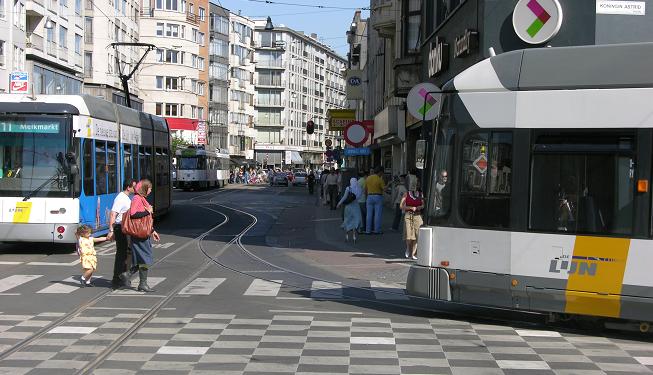

Die ga je het makkelijkst vinden in de steden met trams (A'pe, BXL, Gent, ...)Kan iemand een voorbeeld geven van een situatie a49 aub?
Al wordt de eigenlijke betekenis van het bord hier uitgehold doordat trams ook daar meer en meer in een eigen bedding of bijzondere overrijdbare bedding rijden, en de sporen dus niet in de rijbaan liggen maar er buiten, en dan de rijbaan dwarsen ...
De A49 wordt geregeld gebruikt als een gevaarbord Opgepast Tram ipv in de eigenlijke betekenis.

Op vele plaatsen waar de kusttram rijdt in de rijbaan aangelegde sporen of komende vanuit een trambedding op de rijbaan.Kan iemand een voorbeeld geven van een situatie a49 aub?
http://www.derijprof.be - Zoekend kijken, doet je veiliger en vlotter rijden
In dat laatste geval is de A49 dus niet correct.De Rijprof schreef:Op vele plaatsen waar de kusttram rijdt (....) komende vanuit een trambedding op de rijbaan.Kan iemand een voorbeeld geven van een situatie a49 aub?
