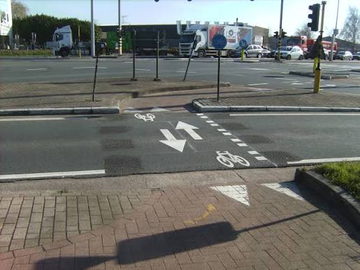

Een fietspad dwarst de rijbaan :
Zonder bijkomende voorrangsborden heeft de fietser voorrang.
Eigenlijk een situatie die je niet zou mogen voor hebben.
(fietspad als dwarsmarkering is slechts voorzien indien er ook voorrangsborden staan.)
Maar deze situaties bestaan wel.
Ook buiten kruispunten
Waar in wettelijk de echte (brom)fietsoversteekplaats aangebracht moet worden.

En dan is er nog de illegale Vlaamse "fietsgeleidingsmarkering"
Dit gedrocht is verzonnen door het Vlaams Agentschap Wegen & Verkeer, samen met Fietsersbond en Fietsberaad Vlaanderen.
(ik heb er 3cm papier over liggen ...)
Deze markering (be)staat nergens in de wegcode
Betekent daardoor ook niets
Meer zelfs, het is feitelijk de helft van wat conform de tekst van de wegcode de wegmarkering voor een "middenrijbaan" is.
De "middenrijbaan" is een langsmarkering.
(Vlaanderen heeft nog steeds nergens bepaald hoe lang die 2 verschillende strepen vd moeten zijn, noch hoe ver van elkaar ze liggen)
De fietsgeleidingsmarkering wordt echter als dwarsmarkering gebruikt ... én gebruikt de markeringen uit Art 77.7 (voorsortering fietsers)
En is daardoor is fietsgeleidingsmarkering dus hoogst illegaal.
