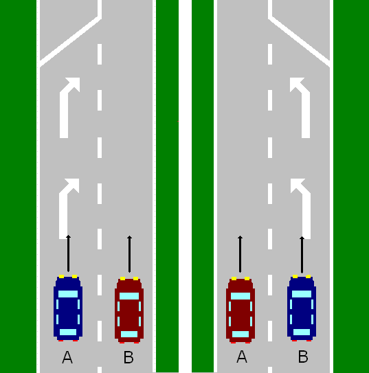

Wie krijgt van wie voorrang bij de eerste wegversmalling?
Wie krijgt van wie voorrang bij de tweede wegversmalling?
En waarom?
Dat is wat de wegcode op het eerste gezicht zegt ...FM schreef:Het lijkt mij nochtans duidelijk! Volgens art. 12.4 moet de bestuurder die van rijstrook verandert (expliciet vernoemd als manoeuvre) voorrang verlenen.

Heb even de vrijheid genomen om je aangehaalde rechtspraak op te vragen en blijkt dat het daar niet gaat om een rijstrook aangevuld met rijstrookverminderingspijlen maar om duidelijk gesignaleerde werken in de rechter rijstrook van een autosnelweg waarbij niet alleen verkeerkegels werden geplaatst maar ook een mini-max met verlichte signalisatiepijl naar links en een signalisatiewagentje met duidelijk zichtbare knipperende pijlen en voorzien van het bord D1 en A31 werden opgesteld.INAZUMA schreef:Hof van Cassatie - 24/11/2000 - Rolnummer C990341N
Dat arrest is er dan ook maar 1 in een reeks van gelijkaardige arresten inzake het volgen van de rechterrand van de rijbaan ...FM schreef:In de hier geschetste situatie komt er geen enkele verplichting opgelegd door een verkeersteken aan te pas en blijft volgens mij de regel van toepassing tenzij... je nog ergens een ander vonnis van het HVC zou hebben die hier duidelijk betrekking op heeft.INAZUMA schreef:Hof van Cassatie - 24/11/2000 - Rolnummer C990341N
FM schreef: Het Hof heeft geoordeeld dat in deze situatie de verplichting opgelegd door het bord D1 (artikel 6) boven de regel (artikel 12.4) gaat en oordeelt op die wijze dat de bestuurder "een verplichte richting" volgde opgelegd door het bord D1 en aldus geen manoeuvre uitvoerde waardoor hij voorrang diende te verlenen bij het veranderen van rijstrook.
bepaalt of wijzigt op zich de voorrang niet.Inderdaad.FM schreef:Na het doornemen van een aantal arresten van het HVC zou men kunnen besluiten dat er 2 benaderingen zijn:
1) wie de rechter rijstrook volgt en bij een duidelijk gesignaleerde vermindering van het aantal rijstroken (door rijstrookverminderingspijlen of bij wegenwerken) zich naar de links van hem gelegen rijstrook moet uitwijken, GEEN manoeuvre begaat in de zin van art. 12.4.
2) wie de rechter rijstrook volgt en omwille van een hindernis (bv. stilstaand voertuig) naar de links van hem gelegen rijstrook moet uitwijken WEL een manoeuvre uitvoert en dus voorrang moet verlenen aan de bestuurders die deze rijstrook volgen (meerdere arresten bevestigen deze stelling).
Vraag is of hierdoor niet eerder rechtsonzekerheid gecreëerd wordt?
Logischerwijze moet het hier om situaties gaan waarbij de rechter rijstrook niet doorloopt, en de bestuurder deze rijstrook effectief moet verlaten.P. S. Behalve in het geval van het door u aangehaalde arrest C990341N (werken op autosnelweg) is het niet duidelijk vast te stellen hoe de overlangse markering, die het naderen van een volle witte streep aankondigt en die aangevuld werd met voorsorteringspijlen, werd aangebracht. Loopt deze onderbroken streep al dan niet door tot het einde zodat de bestuurder deze bij het volgen van de rechter rand van de rijbaan al dan niet moet overschrijden?
